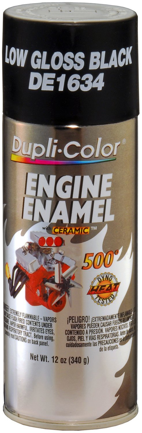

Do farby VHT producent zaleca po podklad, farbe i bezbarwny.
Ale, jak ludzie pisza bezbarwny jest skopany i zolknie pod wplywem temperatury.
http://www.advrider.com/forums/showthre ... 934&page=2
Do malowania na srebrno polecaja Duplicolor 500F Ceramic Engine Enamel
