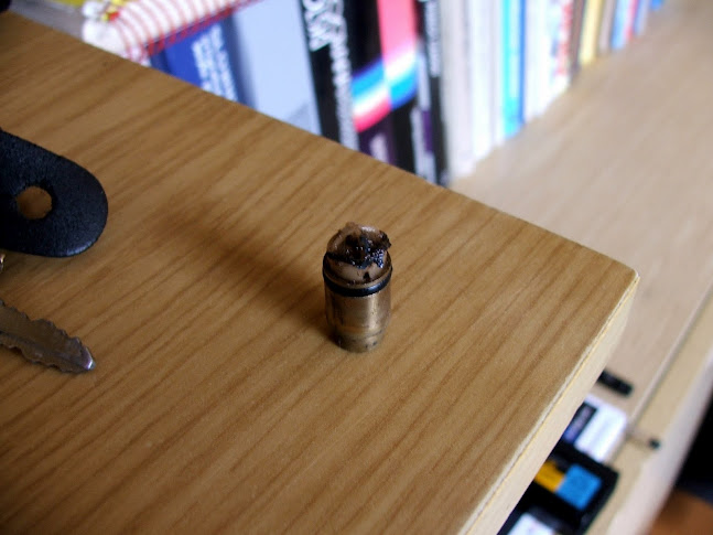

Zaworek iglicowy wchodzi w mosiężną tuleję. W KLE miałem wprasowaną, w XT odkręca się małą śrubkę i wyjmuje (z trudem, ale jednak). Nowa tuleja była w zestawie naprawczym, więc powinna być do wyjęcia i u Ciebie. Na schemacie nr 5 jako "Needle valve set".
Tutaj widać już włożoną nową tuleję z zaworkiem iglicowym
Dodam jeszcze, że po wyjęciu tego syfu trzeba było przedmuchać pod ciśnieniem cały kanał i wyleciało syfu pięć razy tyle co przyklejone do sitka.

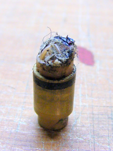

Artur zgadza się, jest to sitko. Rzeczywiście tulejka wychodzi, z lekkim oporem ale wychodzi. Oto jak wygląda u mnie:
Idę to wyczyścić, przedmuchać i sprawdzę czy coś się poprawiło.
EDIT. Niestety nic to nie dało :klnie:
EDIT2. Dobra, sytuacja chyba opanowana. Co pomogło sam nie wiem, rozebrałem raz jeszcze gaźnik na części pierwsze, wyczyściłem i ustawiłem wg. manuala i działa, pracuje równo, czuć że przyspiesza i kręci aż mu się kończą obroty bez zadyszki więc powinno być ok. Dokładnie sprawdzę w weekend podczas dłuższego ondurowanka. Dzięki za pomoc :browar:
