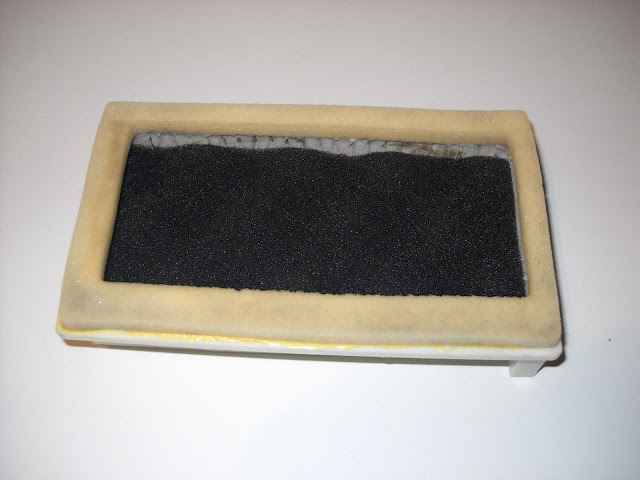

obiecane foty filtra.
po tym jak przez filtr papierowy musze robic remont silnika postanowilem zrobic inny filtr.
arkusz gabki firmy "polini" jest to dwu warstwowa gabka jedna ma wieksza przepustowosc druga mniejsza.
koszt zakupu wraz z przesylka to 72pln mozna z tego zrobic 10filtrow wiec cena jednego wynosi 7pln
mozna go oczywiscie umyc i ponownie uzywac. (po zaoliwieniu oczywiscie)
wczesniej trzeba ze starego filtra pozbyc sie papierowego wkladu
tutaj druga strona gabki (podobno te pofaldowania sa nie bez znaczenia)
w srodek wkladamy wyciety na wymiar kawalek gabki
zastanawiam sie jescze czy nie uszczelnic z tej strony stykow gabki z ramka filtra silikonem ale nie wiem czy to bedzie konieczne bo siedzi to stabilnie a bedzie latwiejsze w w wyciaganiu gabki.
