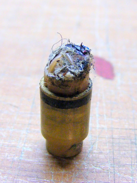

1. Gaźnik czyściłeś? W szczególności mam tu na myśli sitko przed zaworkiem iglicowym. U mnie było jak poniżej

Dzięki wam za te cenne rady . Więc biore sie jescze raz za rozkrecanie gaznikow , lecz nie wiem czy to pomoże ? A kolego jak to wygladalo z tymi kruccami . swoje zdejmowalem ostatnio i raczej sa w dobrym stanie . Dzieki wam , jeżeli jeszcze ktorys z was mial podobny proble prosze o rady
